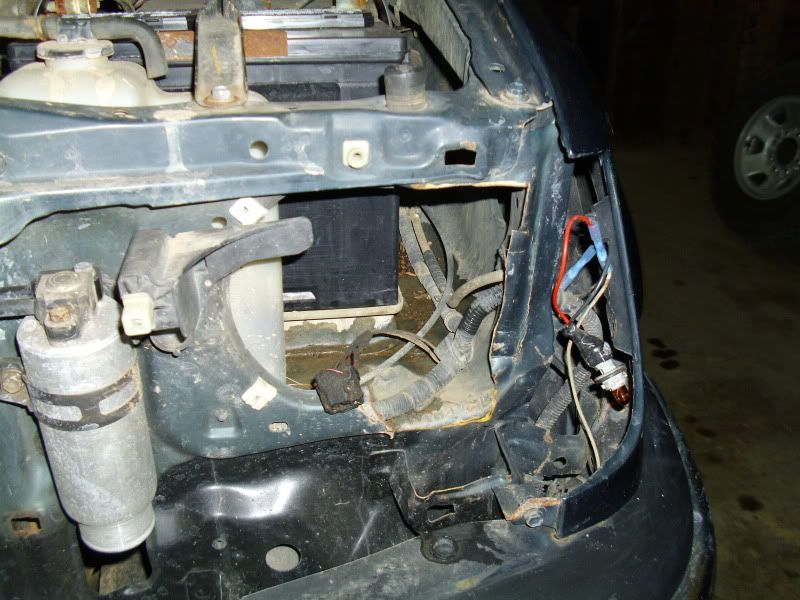

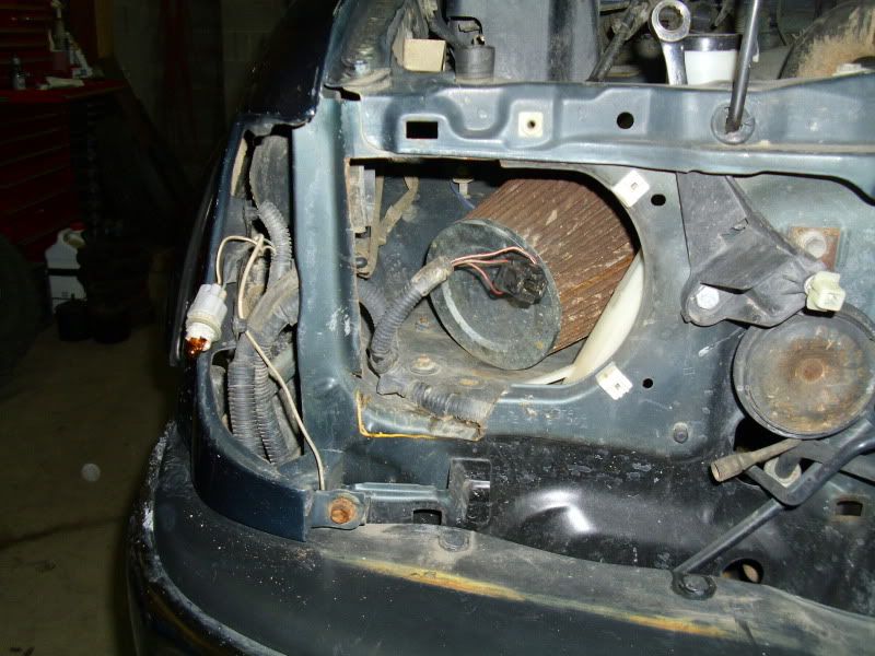

Instalacja:
Wszystko przykręca się dość łatwo, z wyjątkiem reflektorów (może to dotyczyć tylko ciężarówek Gen 1) musiałem wywiercić nowe otwory i powiększyć poprzednie otwory na reflektory, aby zrekompensować większe reflektory Gen 3
Musieliśmy również przyspawać dolną belkę podporową listwy . . . .
Musisz zrobić przedłużenie do zwalniania maski . . . .
Użyłem również wkrętów samogwintujących do przykręcenia wspornika światła narożnego (które były dołączone, gdy je kupiłem)
Poza tym wszystko zatrzaskuje się i przykręca

Nie użyłem zatrzasku maski, więc nie wiem, czy ten z tacomy będzie pasował. Być może będziesz musiał trochę zmodyfikować przewody klimatyzacji. Musiałem upchnąć osuszacz za reflektorem po stronie kierowcy, w innym miejscu musiałbym kupić nowe przewody. Myślę, że to wszystko, ale odezwę się, jeśli coś jeszcze sobie przypomnę.

Jeśli to w czymś pomoże, musiałem zrobić wsporniki L (do mojej zamiany z 95 na 98-00) dla zewnętrznych 2 śrub mocujących po stronie światła pozycyjnego świateł.....po prostu zgiąłem kilka L z blachy 16 gauge paint lock, wywierciłem kilka otworów, wbiłem kilka nitów i miałem solidne mocowania boczne naśladujące te z 98-00....Spróbuję wkrótce zamieścić zdjęcie

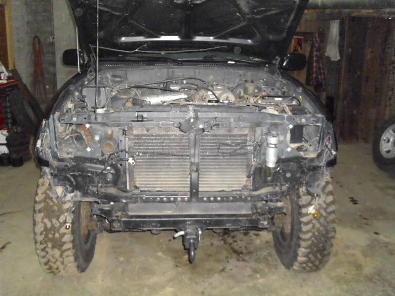

Chociaż mój taco miał lekkie uszkodzenia przodu, kiedy zdecydowałem się na zamianę 98 na 04, powiem, że to była suka... Myślałem, że po przeczytaniu wielu postów na ten temat jest to dość proste lol dla tych, którzy nie mają doświadczenia w pracy z karoserią, powiedziałbym, że możesz to zrobić, tylko nie oczekuj, że zrobisz to w ten sposób lol musiałem biegać do sklepu z częściami po tak wiele śrub i nakrętek 8 mm, nie wspominając o zrobieniu własnych bocznych wsporników reflektorów z blachy, a następnie podkładaniu ich podkładkami, ponieważ zgiąłem je za krótko lol powiedzmy, że to fajne, wyniki są ładne, ale wiedz, że będziesz się dobrze bawić lol moje błotniki działały, chociaż wymagały lekkiego masażu, aby wspornik światła narożnego mógł się wsunąć na reflektor, ale błotniki działały, ale ja, tak niecierpliwy jak jestem, powinienem był kupić błotniki 04 lol zatrzask maski działał szczelinowo, ale nie działa jak normalnie, ale działa!! Będąc biednym, jestem zadowolony z tego, jak to działa, po prostu przesunąłem ograniczniki maski w górę lol ta strona ma dobrą wiedzę, ale nie lekceważ wszystkich spawów punktowych na całej ramie czołowej (użyłem ramy czołowej 04, ponieważ moja była zgięta po wypadku) życzę wszystkim, którzy tego próbują, powodzenia, zrobiłem to, więc jest to możliwe dla głupich ludzi lol, wymaga to tylko odrobiny pomysłowości wiejskiej i afro-inżynierii oraz cierpliwości, której nie miałem lol powodzenia!! To fajne, a efekty końcowe są warte całego stresu i rzucania narzędziami lol :waytogo::meemee: tak, nie potrafię poprawnie pisać !:waytogo:
